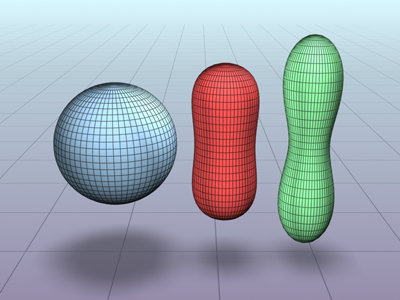

Mit dem Modifikator "Komprimieren" können Sie Objekten einen Verdichtungseffekt zuweisen, bei dem die Scheitelpunkte, die dem Drehpunkt des Objekts am nächsten sind, nach innen verschoben werden. Die Komprimierung wird an der lokalen Z-Achse des Komprimierungs-Gizmos angewendet. Sie können mit "Komprimieren" auch eine Krümmung auf der vertikalen Achse erstellen, um den Verdichtungseffekt zu betonen.
Links: Originalobjekt
Mitte und rechts: Variierende Komprimierungsbeträge

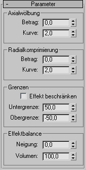

Mit diesen Steuerelementen können Sie einen Wölbungseffekt auf der lokalen Z-Achse des Komprimierungs-Gizmos anwenden, die standardgemäß an der lokalen Z-Achse des Objekts ausgerichtet ist.
Hiermit wird das Ausmaß des Wölbungseffekts bestimmt. Durch höhere Werte wird das Objekt effektiv verlängert, und die Enden krümmen sich nach außen.
Bestimmt den Grad der Krümmung an den Enden der Wölbung. Hiermit können Sie festlegen, ob die Wölbung leicht oder ausgeprägt sein soll.
Mit diesen Steuerelementen können Sie einen Komprimierungseffekt um die lokale Z-Achse des Komprimierungs-Gizmos anwenden, die standardgemäß an der lokalen Z-Achse des Objekts ausgerichtet ist.
Bestimmt das Ausmaß der Komprimierung. Durch Werte größer als Null wird die "Mitte" der Objekte eingezogen, durch Werte kleiner als Null wird sie ausgewölbt, als wenn von oben Druck auf das Objekt ausgeübt würde.
Bestimmt den Grad der Krümmung für die Komprimierung. Niedrige Werte führen zu einem abrupten Komprimierungseffekt, während bei hohen Werten eine allmähliche und weniger ausgeprägte Komprimierung entsteht.
Mit diesen Steuerelementen können Sie das Ausmaß des Komprimierungseffekts an der lokalen Z-Achse begrenzen.
Beschränkt das mit den Einstellungen der Unter- und der Obergrenze festgelegte Ausmaß des Komprimierungseffekts.
Bestimmt die Grenze in positiver Richtung an der Z-Achse.
Bestimmt die Grenze in negativer Richtung an der Z-Achse.
Hiermit können Sie die relativen Werte für Wölbung und Komprimierung ändern und dabei ein konstantes Objektvolumen beibehalten.
Erhöht oder verringert parallel die Effekte von "Komprimieren" und "Wölbung".
