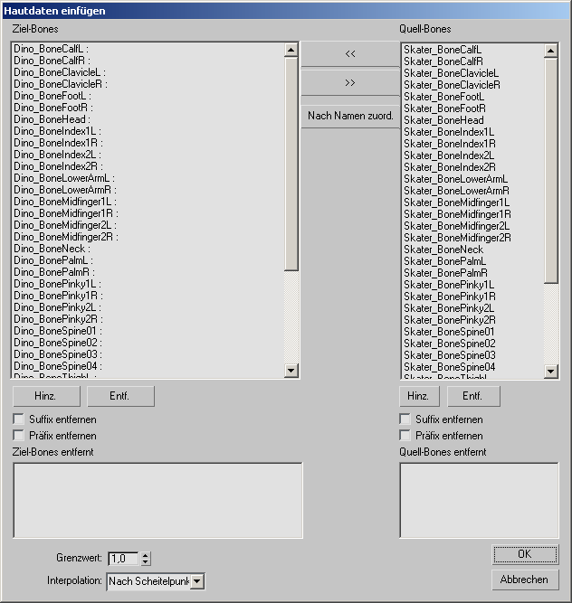

  8. Klicken Sie auf "Hautdaten aus Netz importieren".
    3ds Max öffnet das Dialogfeld Hautdaten einfügen.
  9. Ordnen Sie die Bones einander zu, indem Sie jeweils einen auf beiden Seiten des Dialogfelds markieren und auf den Linkspfeil klicken. Dadurch wird der Quelle-Bone zu seinem Gegenstück auf der linken Seite verschoben.
    Sie können auch mehrere Bones pro Seite markieren und dann auf den Linkspfeil klicken, um alle Bones gleichzeitig zu verschieben. Es werden nur Bone-Paare auf der linken Seite des Dialogfelds eingefügt.
  10. Wenn die Scheitelpunkte der Netze nicht genau übereinstimmen, stellen Sie die Interpolationsmethode auf "Nach Fläche zuordnen" ein, und erhöhen Sie den Grenzwert auf einen Wert, der sicherstellt, dass die Netzflächen übereinstimmen.
  11. Klicken Sie auf "OK", um die Scheitelpunktgewichtungen einzufügen und das Dialogfeld zu schließen.

Dialogfeld "Hautdaten einfügen"
Um das Dialogfeld "Hautdaten einfügen" zu verwenden, markieren Sie die passenden Ziel- und Quell-Bones, und klicken Sie auf den Linkspfeil, um sie einander zuzuordnen. Wenn Sie auf "OK" klicken, wird nur für Bones-Paare, die unter "Ziel-Bones" aufgeführt sind, ein Map erstellt.
Ziel-Bones
Listet Ziel-Bones auf, die zugeordnet werden können. Unter dieser Option werden außerdem Bones-Paare aufgeführt, die mithilfe des Linkspfeils aus der Liste "Quell-Bones" verschoben wurden.
Quell-Bones
Listet Quell-Bones auf, die zugeordnet werden können.
Hinzufügen
Fügt entfernte Bones wieder zur Quell- bzw. Zielliste hinzu.
Entfernen
Entfernt markierte Bones aus der Quell- bzw. Zielliste.
Suffix entfernen
Wenn Bone-Namen mit einem Unterstrich, gefolgt von Text, enden, wird mithilfe dieser Option das Suffix von den angezeigten Bone-Namen entfernt (vom Unterstrich bis zum Ende des Namens). Verwenden Sie diese Option, um ein Suffix zu entfernen und die Namen von Quell- und Ziel-Bones so anzupassen, dass die Option "Nach Namen zuordnen" verwendet werden kann.
Präfix entfernen
Wenn Bone-Namen mit Text, gefolgt von einem Unterstrich, beginnen, werden mithilfe dieser Option alle Zeichen von den angezeigten Bone-Namen entfernt (bis einschließlich des Unterstrichs). Verwenden Sie diese Option, um ein Präfix zu entfernen und die Namen von Quell- und Ziel-Bones so anzupassen, dass die Option "Nach Namen zuordnen" verwendet werden kann.
Pfeil nach links
Ordnet die markierten Ziel-Bones den markierten Quell-Bones zu. Der Name des Quell-Bones wird auf die linke Seite des Dialogfelds verschoben und dem Namen des Ziel-Bones angehängt. Sie können auch mehrere Quell-Bones einem einzelnen Ziel-Bone zuordnen. Markieren Sie dazu den Ziel-Bone und die Quell-Bones, und klicken Sie auf den Linkspfeil. Wenn Sie auf "OK" klicken, wird nur für die zugeordneten Bones auf der linken Seite des Dialogfelds ein Map erstellt.
Pfeil nach rechts
Wenn zugeordnete Bones auf der linken Seite des Dialogfelds markiert sind, wird durch diese Option die Zuordnung entfernt und der Quell-Bone auf die rechte Seite des Dialogfelds verschoben.
Nach Namen zuordnen
Ordnet Quell- und Ziel-Bones nach Namen zu. Sie können diese Option nur verwenden, wenn Sie zuvor Prä- und Suffixe entfernt haben, sodass die angezeigten Namen der Quell- und Ziel-Bones identisch sind.
Grenzwert
Stellt den Abstand in Einheiten ein, der vom Dienstprogramm nach Scheitelpunkt- bzw. Flächenübereinstimmungen durchsucht wird. Vorgabe = 1,0.
Interpolation
Stellt die Methode ein, die zum Einfügen verwendet wird. Verwenden Sie die Option "Nach Scheitelpunkt zuordnen" nur, wenn die Netze identisch sind. Verwenden Sie andernfalls "Nach Fläche zuordnen". Vorgabe = "Nach Scheitelpunkt zuordnen".
