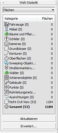

Rollout Welt-Statistik
Bietet eine vollständige Übersicht über die Ressourcen in der aktuellen Szene.
In der Regel verwenden Sie diese Gruppe, um Gruppen von Objekten zu identifizieren, die eine hohe Verwendung von Systemressourcen aufweisen. Wenn Sie in 3D modellieren, ist es am besten, die Anzahl der Flächen so niedrig wie möglich zu halten.
[Dropdown-Liste Statistikberichtstil]
Wählen Sie den auswählbaren Statistikberichtstil aus. Die beiden verfügbaren Optionen sind Flächen und Scheitelpunkte.
  • Flächen
    Listet die Gesamtzahl der Flächen auf, die von den Objekten der einzelnen Kategorien in der Szene verwendet werden.
  • Scheitelpunkte
    Listet die Gesamtzahl der Scheitelpunkte auf, die von den Objekten der einzelnen Kategorien in der Szene verwendet werden.
[Statistikübersichtstabelle]
Zeigt die Szenenstatistiken.
  • Spalte Kategorie
    Listet Civil View-Objektkategorien und die Gesamtzahl der Objekte in jeder Kategorie in der aktuellen Szene auf.
  • Spalte Scheitelpunkte/Flächen
    Abhängig von Ihrer Auswahl in der Dropdown-Liste wird hier die Gesamtzahl der Flächen oder Scheitelpunkte für jede Objektkategorie angezeigt.
Aktualisieren
Klicken Sie zum manuellen Aktualisieren der Gruppe Statistik auf diese Schaltfläche.
Erweitert
Klicken Sie zum Öffnen des 3ds Max-Dialogfelds Übersicht, das eine detaillierte Übersicht des aktuellen Modells enthält, auf diese Schaltfläche.
