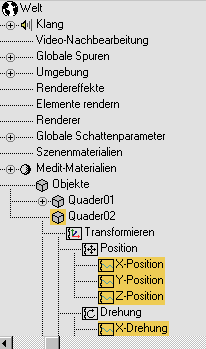

Das Controller-Fenster zeigt die Objektnamen und die Controller-Spuren an und legt fest, welche Kurven und Spuren zur Anzeige und Bearbeitung zur Verfügung stehen. Sie können Elemente in der Hierarchieliste im Controller-Fenster nach Bedarf mit dem Kontextmenü der Hierarchieliste erweitern und neu anordnen. Einige Navigationshilfsmittel befinden sich auch im Menü "Anzeigen" der Spuransicht. Als Vorgabe werden nur ausgewählte Objektspuren angezeigt. Mithilfe der manuellen Navigation können Sie einzelne Spuren ausblenden oder erweitern. Wenn Sie bei gedrückter
-Taste mit der rechten Maustaste klicken, wird ein weiteres Menü angezeigt, über das Sie Spuren ausblenden und erweitern können.
Controller-Fenster
