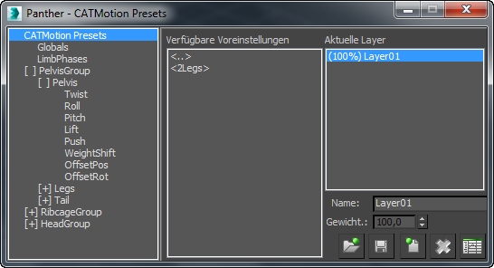

Verfügbare Voreinstellungen
Diese Liste zeigt die CAT-Rig-Einstellungen im aktuellen Verzeichnis. Sie können die übergeordneten Verzeichnisse öffnen, indem Sie auf das Symbol <..> am Anfang der Liste doppelklicken.
Aktuelle Layer
Diese Liste zeigt die derzeit geladenen Layer/Voreinstellungen Ihres CATMotion-Layers an. Wenn die Liste der aktuellen Liste mehrere Layer enthält, können Sie einen Layer/eine Voreinstellung anzeigen und bearbeiten, indem Sie darauf klicken. Die Kurven für diesen Layer/die Voreinstellung werden dann in der CATMotion-Hierarchie aktiviert und können modifiziert werden.
Anmerkung: Mehrere Layer innerhalb eines einzigen CATMotion-Layers in Liste der aktuellen Layer zu haben, hat den Vorteil, nahtlos zwischen verschiedenen Gehzyklen überblenden zu können, während die gesamte Gehsequenz weiterhin mit nur einem Satz Fußabdrücke gesteuert wird. Auf diese Weise erhalten Sie selbst während des Überblendens zwischen verschiedenen Gehzyklen (z. B. Gehen/Laufen/Krabbeln) Schritte ohne Gleiten. Wenn Sie stattdessen mehrere CATMotion-Layer im Layer-Manager verwenden, würde das Überblenden zwischen ihnen zum Gleiten der Füße und vielen unnötigen Fußabdrücken führen.
Name
Der Name des markierten Layers.
Gewichtung
Die Gewichtung des markierten Layers.
CATMotion-Voreinstellung öffnen
Klicken Sie auf diese Schaltfläche, um eine Voreinstellung zu suchen.
CATMotion-Voreinstellung speichern
Speichert die Einstellungen des markierten CATMotion-Layers als neue Voreinstellung.
CATMotion-Layer hinzufügen
Erstellt einen neuen Standard-CATMotion-Layer, der bearbeitet werden kann.
CATMotion-Layer löschen
Löscht den markierten Layer.
