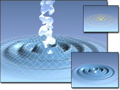

Der Space Warp "Zentrische Welle" erzeugt eine konzentrische Welle im Raum. Er hat Auswirkungen auf die Geometrie und besitzt die gleichen Eigenschaften wie der Modifikator "Zentrische Welle". Mithilfe des Space Warps "Zentrische Welle" können Sie diesen Welleneffekt auf eine große Anzahl von Objekten anwenden oder ein Objekt relativ zu seiner Position im Raum der Welt beeinflussen.
Verformen einer Oberfläche mithilfe einer zentrischen Welle
