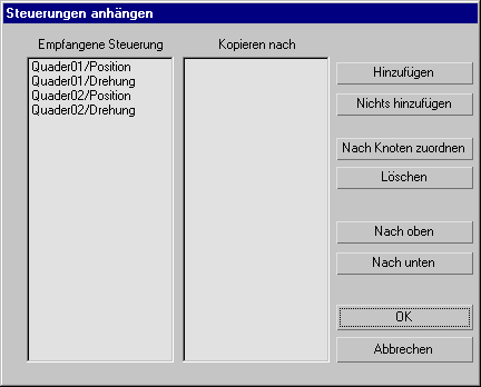

3ds Max öffnet dieses Dialogfeld, wenn Sie im Dialogfeld "Master-Block-Parameter" auf "Laden" klicken. Zuvor in Blöcken gespeicherte Spuren können Spuren in der aktuellen Szene zugeordnet werden.
Die Liste "Empfangene Steuerungen" auf der linken Seite enthält alle empfangenen Spuren. In der Liste "Kopieren nach" auf der rechten Seite werden alle Spuren der aktuellen Szene angezeigt, an die angehängt wird.
Damit wählen Sie im Dialogfeld "Spuransichtsauswahl" Spuren in der aktuellen Szene aus.
Damit kann Platz ausgefüllt werden, falls Sie eine bestimmte Spur nicht verwenden möchten.
Damit wählen Sie auf der linken Seite Spuren aus, die Sie zuordnen möchten. Klicken Sie auf "Nach Knoten zuordnen". Wählen Sie danach einen Bereich von Spuren aus, denen Sie die eben gewählten Spuren zuordnen möchten. Das System versucht, die Steuerelemente anhand ihrer Namen zuzuordnen.
Löscht eine Spur aus der Liste.
Damit werden Spuren nach oben oder unten verschoben, um sie auszurichten, bevor sie angehängt werden.
Importiert die Spuren und schließt das Dialogfeld.
Bricht den Ladevorgang ab.
