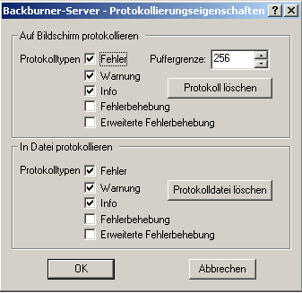

Dialogfeld "Logging Properties" (Protokolleigenschaften)
Im Dialogfeld "Logging Properties" (Protokolleigenschaften) können Sie den Typ der Meldungen festlegen, die im Listenfenster im Manager- oder Server-Fenster angezeigt werden bzw. an eine Protokolldatei gesendet werden. Die einzelnen Protokollmeldungstypen werden nachstehend erläutert.

Benutzeroberfläche
Bereich "Log To Screen" (Auf Bildschirm anzeigen)
Die Optionen unter "Log To Screen" (Auf Bildschirm anzeigen) legen fest, welche Meldungstypen im Listenfenster von Manager oder Server angezeigt werden.
Aktivieren Sie jeden Meldungstyp, der angezeigt werden soll. "Fehler", "Warnung" und "Info" sind standardmäßig aktiviert.
Bereich "Log To File" (In Datei ausgeben)
Die Optionen unter "Log To File" (In Datei ausgeben) legen fest, welche Meldungen in Protokolldateien gespeichert werden. Dabei handelt es sich um dieselben Meldungen, die auf dem Bildschirm angezeigt werden. Aktivieren Sie beliebige der folgenden Kategorien, um sie in einer Protokolldatei zu speichern. Wenn eine dieser Kategorien aktiviert ist, wird eine Datei manager.log oder server.log in Ihrem \network-Verzeichnis erstellt. "Fehler", "Warnung" und "Info" sind standardmäßig aktiviert.
Buffer Limit
(Puffergrenzwert) Legt die maximale Größe des Pufferspeichers für die Meldungen fest.
Clear Log
(Protokoll löschen) Löscht den Pufferspeicher, der die Meldungen im Listenfenster enthält.
Clear Log File
(Protokolldatei löschen) Löscht die zugewiesene manager.log- und/oder server.log-Datei.
Warnung: Protokolldateien werden nur gelöscht, wenn Sie auf die Schaltfläche "Clear Log File" (Protokolldatei löschen) klicken. Wenn Kategorien für eine oder beide Protokolldateien aktiviert sind, nimmt der Umfang der Dateien bei jedem Rendervorgang zu.
