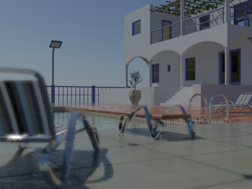

Szene ohne angewendet Tiefenschärfe

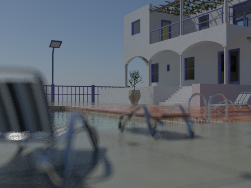

Szene mit Tiefenschärfe
Fokusebene auf mittleren Abstand gesetzt.

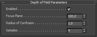

Rollout Tiefenschärfe-Parameter
- Aktiviert
- Wenn diese Option aktiviert ist, wird der Tiefenschärfe-/Bokeh-Shader aktiviert. Vorgabe = Aktiviert.
- Fokusebene
- Legt die Fokusebene der Kamera fest. Dies ist der Abstand vom Kameraobjektiv. Vorgabe = 100,0.
- Zerstreuungsradius
- Legt den Radius des Zerstreuungskreises für das Objektiv fest. In den meisten Fällen sollte dieser Wert nicht größer sein als eine 3ds Max-Einheit (1 Zoll). Vorgabe = 1,0.

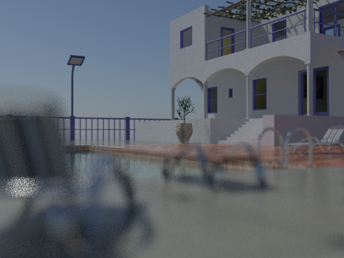

Durch Vergrößern des Zerstreuungsradius wird die Unschärfe verstärkt.
- Samples
- Legt die Anzahl der Strahlen fest, die für das Abtasten des Bilds verwendet werden. Wenn Sie diesen Wert erhöhen, nimmt die Körnigkeit auf Kosten der Renderzeit ab. Vorgabe = 4.
Durch die Erhöhung der Samples nimmt die Körnigkeit der Unschärfe ab.

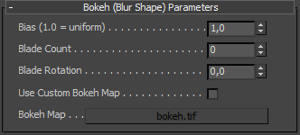

Rollout Bokeh (Blur Shape) Parameters
- Neigung (1,0 = gleichmäßig)
- Beeinflusst die Art und Weise, wie der Zerstreuungskreis abgetastet wird. Werte kleiner als 1,0 verlagern das Sampling in Richtung Kreismitte, wodurch ein glatter Bokeh erzeugt wird. Werte größer als 1,0 verlagern das Sampling in Richtung Kante des Kreises, wodurch ein Bokeh mit kreisförmigen Artefakten entsteht. Vorgabe = 1,0.

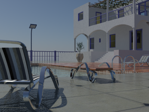

Eine Abnahme der Neigung glättet Unschärfebereiche.
Ein Zunahme der Neigung erzeugt Kanten an Unschärfebereichen.
- Blade Count
- Legt die Anzahl der Kanten für den Zerstreuungskreis fest. Bei der Vorgabeeinstellung 0 ist der Zerstreuungskreis ein perfekter Kreis. Vorgabe = 0.
Bei einem Blade Count von 4 wird der Zerstreuungskreis zu einem Quadrat.
- Blade Rotation
- Legt einen Drehwinkel für den Zerstreuungskreis fest. Wenn Blade Count gleich 0 ist, hat dieser Wert keine Auswirkung. Eine Blade Rotation von 0,0 entspricht 0 Grad, eine Blade Rotation von 1,0 dagegen 360 Grad. Vorgabe = 1,0.
- Benutzerdef. Hintergrund-Map verw.
- Aktivieren Sie diese Option, um ein Map für den Bokeh-Effekt zu verwenden. Das Map ersetzt den Zerstreuungskreis durch ein Muster. (Ein Map, bestehend aus einem weißen Kreis auf schwarzem Hintergrund, entspricht dem Standard-Zerstreuungskreis.) Wenn ein Map aktiv ist, haben die Einstellung für Neigung, Anzahl der Messer und Messerdrehung keine Wirkung.
Bokeh Map Klicken Sie darauf, um ein Dateidialogfeld zu öffnen, in dem Sie ein Bokeh-Map zuweisen können.
