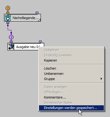

  1. Öffnen Sie die Datenansicht, und erstellen Sie einen Unteroperator, dessen Parameter Sie überschreiben möchten.
  2. Klicken Sie mit der rechten Maustaste auf den Unteroperator, und wählen Sie den Menüeintrag "Einstellungen speichern".

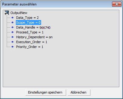

  3. Markieren Sie in der Liste der verfügbaren Parameter den zu überschreibenden Parameter, und klicken Sie auf "Einstellungen speichern".
Beachten Sie, dass sich die Beschriftung der aufgeführten Parameter von der UI des Unteroperators unterscheiden kann. Das liegt daran, dass ein Unteroperator je nach den ausgewählten Parametern ein komplexes System des Ausblendens und Aktivierens unterschiedlicher UI-Konfigurationen besitzen kann. Das Dialogfeld "Parameter auswählen" listet alle verfügbaren Parameter zum Überschreiben auf. Um sicherzustellen, dass Sie den richtigen Parameter überschreiben, ändern Sie den Parameterwert in der Unteroperator-UI, und überprüfen Sie, ob der Wert auch im Dialogfeld "Parameter auswählen" geändert wurde.
