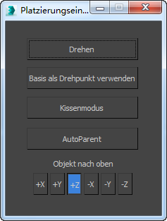

Das Dialogfeld "Platzierungseinstellungen" bietet Steuerelemente zum Ändern der Objektbewegung mit "Auswählen und platzieren". Um das Dialogfeld zu öffnen, klicken Sie mit der rechten Maustaste im Hauptwerkzeugkasten auf die Schaltfläche (Auswahl und platzieren).
Drehung
Wenn diese Option aktiviert ist,dreht sich das Objekt beim Ziehen um die lokale Achse, die mit der Einstellung "Objekt nach oben" festgelegt ist (siehe unten), während eine Translation verhindert wird.
Basis als Drehpunkt verwenden
Verwendet die Basis eines Objekts als Kontaktpunkt mit anderen Objekten. Dies ist besonders nützlich für die Objekte, bei denen der Drehpunkt nicht bereits in der Basis des Objekts liegt.
Für die Zwecke dieses Steuerelements ist "Basis" als der Punkt auf dem Objekt definiert, an dem das "untere" Ende der durch "Objekt nach oben" definierten Achse die Objektoberfläche schneidet. Beispiel: Der Drehpunkt einer Kugel befindet sich standardmäßig am Mittelpunkt. Wenn Sie mit " Auswählen und platzieren" eine Kugel auf einem anderen Objekt platzieren, gerät die untere Hälfte der Kugel unter die Oberfläche des Objekts, da "Auswählen und platzieren" den Mittelpunkt als Basis verwendet. Wenn Sie jedoch "Basis als Drehpunkt verwenden" aktivieren und "Objekt nach oben" auf + Z (die Vorgabe) festlegen, wird von "Auswählen und platzieren" der Schnittpunkt der lokalen -Z-Achse mit der Oberfläche der Kugel als Basis verwendet.
Kissenmodus
Verschiebt Objekte um einander ohne Schnittpunkt zwischen ihnen. Diese Option ist nützlich, wenn Sie Objekte über eine unebene Fläche verschieben.
Anmerkung: "Basis als Drehpunkt verwenden" und "Kissenmodus" können nicht gleichzeitig verwendet werden.
Autoparent
Verknüpft Objekte in einer hierarchischen Beziehung. Wenn diese Option aktiviert ist und Sie ein Objekt mit einem anderen in Kontakt bringen, wird das platzierte Objekt zum untergeordneten Objekt des anderen Objekts.
Objekt nach oben
Legt die lokale Achse des transformierten Objekts fest, die zur Ausrichtung des Objekts beim Verschieben verwendet wird.
