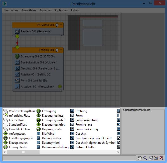

Das Depot ist der Abschnitt im Dialogfeld "Partikelansicht", der die Partikelfluss-Aktionen enthält. Im Prinzip dient es als Bibliothek der Funktion "Partikelfluss". Um das Depot ein- bzw. auszublenden, wählen Sie in der Partikelansicht aus dem Menü den Befehl "Anzeige"
"Depot".
Sie fügen dem Partikelsystem eine Aktion hinzu, indem Sie die Aktion aus dem Depot in die Ereignisanzeige ziehen. Klicken Sie auf einen Eintrag im Depot, um die Beschreibung der entsprechenden Aktion im Beschreibungsfenster anzuzeigen.
