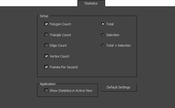

Gruppe "Statistik"
Ansichtsfenster können Statistiken anzeigen, denen Sie die Anzahl der Scheitelpunkte, Polygone usw. entnehmen können. Verwenden Sie die Gruppe "Statistik" zum Anpassen der Anzeige.
"Statistik" kann sich auf die Szene oder die aktive Auswahl beziehen. Ebenfalls kann in Echtzeit die Anzahl der Frames pro Sekunde angezeigt werden. Zum jederzeitigen Ein- bzw. Ausblenden der Statistiken in einem Ansichtsfenster klicken Sie auf Ansichtsfenster: Allgemeines Beschriftungsmenü und wählen xView Statistiken anzeigen oder drücken 7.
Benutzeroberfläche
Bereich "Einrichten"
Polygonanzahl
Aktiviert die Anzeige der Polygonanzahl.
Dreieckanzahl
Aktiviert die Anzeige der Dreieckanzahl.
Kantenanzahl
Aktiviert die Anzeige der Kantenanzahl.
Scheitelpunktanzahl
Aktiviert die Anzeige der Scheitelpunktanzahl.
Frames pro Sekunde
Aktiviert die Anzeige der Frames pro Sekunde.
  • Insgesamt Zeigt nur die Statistiken für die gesamte Szene an.
  • Auswahl Zeigt nur die Statistiken für die aktuelle Auswahl an.
  • Insgesamt + Auswahl Zeigt die Statistiken für die gesamte Szene und die aktuelle Auswahl an.
Bereich "Anwendung"
Statistiken in aktiver Ansicht anzeigen
Aktiviert die Statistikanzeige.
Vorgabeeinstellungen
Setzt alle Optionen auf die ursprünglichen Einstellungen zurück.
