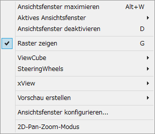

Menü "Ansichtsfenster-Beschriftung: Allgemein"
Das Menü "Ansichtsfenster-Beschriftung: Allgemein" ([+]) bietet Optionen für die generelle Anzeige oder Aktivierung von Ansichtsfenstern. So haben Sie außerdem Zugriff auf das Dialogfeld "Ansichtsfenster konfigurieren", das Optionen für xView enthält.
1. Menü "Allgemein"
Anmerkung: Sie können dieses Menü anpassen. Wählen Sie in der Gruppe "Menüs" des Dialogfelds "Benutzeroberfläche anpassen" in der Menüliste rechts "Menüleiste der Ansichtsfenster-Beschriftung" aus. Dieses Menü trägt den Namen "Ansichtsfenster-Beschriftung: Allgemein".
Vorgehensweise
Um die Anzeige des Grundrasters im aktiven Ansichtsfenster zu aktivieren/deaktivieren, führen Sie einen der folgenden Schritte aus:
Benutzeroberfläche
Ansichtsfenster maximieren / Ansichtsfenster minimieren
Durch diesen Eintrag wird das Ansichtsfenster maximiert oder minimiert. Es entspricht "Ansichtsfenster maximieren ein/aus".
Tastaturbefehl: +W
Das aktive Ansichtsfenster
Damit können Sie aus einer Untermenüliste der Ansichtsfenster, die in der aktuellen Ansichtsfensterkonfiguration sichtbar sind, das aktive Ansichtsfenster auswählen.
Ansichtsfenster deaktivieren
Verhindert, dass das Ansichtsfenster mit Änderungen, die in anderen Ansichtsfenstern vorgenommen wurden, aktualisiert wird. Während das deaktivierte Ansichtsfenster aktiv ist, verhält es sich normal. Wenn Sie jedoch die Szene in einem anderen Ansichtsfenster ändern, wird die Ansicht im deaktivierten Ansichtsfenster nicht geändert, bis Sie das Ansichtsfenster erneut aktivieren. Verwenden Sie dieses Steuerelement, um die Geschwindigkeit von Bildschirm-Neuzeichnungen zu erhöhen, wenn Sie an komplexen geometrischen Objekten arbeiten.
Solange ein Ansichtsfenster deaktiviert ist, wird der Text "<<Deaktiviert>>" rechts von den Menüs für Ansichtsfenster-Beschriftung angezeigt.
Tastaturbefehl: D
_____
Raster zeigen
Aktiviert bzw. deaktiviert die Anzeige des Grundrasters. Die Anzeige anderer Raster ist davon nicht betroffen.
Tastaturbefehl: G
_____
ViewCube
Zeigt ein Untermenü mit Optionen für die ViewCube-Anzeige an.
SteeringWheels
Zeigt ein Untermenü mit Optionen für die SteeringWheels-Anzeige an.
_____
xView
Zeigt das Untermenü "xView" an.
Vorschau erstellen
Zeigt das Untermenü Vorschau erstellen an.
_____
2-D-Pan-Zoom-Modus (nur Ansichten Kamera, Perspektive und Spotlicht und nur mit Nitrous-Anzeige)
Wählen Sie diese Option, um den 2-D-Pan-Zoom-Modus aufzurufen. Wenn der 2-D-Pan-Zoom-Modus aktiv ist, erscheint ein Häkchen neben dieser Menüoption, die Schaltfläche wird aktiviert und ein zusätzliches Beschriftungsmenü für Ansichtsfenster erscheint rechts von den anderen Beschriftungsmenüs für Ansichtsfenster.
_____
Zeigt das Dialogfeld "Ansichtsfenster konfigurieren" an.

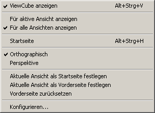

Untermenü "ViewCube"
Dieses Untermenü enthält Optionen für die Anzeige und Verwendung von ViewCube.
ViewCube anzeigen
Aktiviert bzw. deaktiviert die Anzeige des ViewCube.
Tastaturbefehl: ++V
_____
Für aktive Ansicht anzeigen
Zeigt ViewCube nur im aktiven Ansichtsfenster an.
Für alle Ansichten anzeigen
Zeigt ViewCube in allen Ansichtsfenstern an, unabhängig davon, ob sie aktiv sind.
_____
Startseite
Zeigt die Startansicht des Modells an. Siehe Definieren der Ausgangsansicht.
Tastaturbefehl: ++H
_____
Ortografisch
Ändert die Ansicht in eine orthogonale Ansicht. Siehe Einstellen des Ansichtsprojektionsmodus.
Anmerkung: Durch Auswählen dieser Option wird auch die Einstellung des Menüs "Blickpunkte" geändert.
Perspektive
Ändert die Ansicht in eine Perspektivansicht. Siehe Einstellen des Ansichtsprojektionsmodus.
_____
Aktuelle Ansicht als Startseite festlegen
Definiert die aktuelle Ansicht in diesem Ansichtsfenster als Startansicht für die Szene.
Aktuelle Ansicht als Vorderseite festlegen
Definiert die aktuelle Ansicht als Vorderseitenansicht des Modells.
Anmerkung: Sie müssen zuerst die Ansicht mithilfe eines Ansichtshilfsmittels so ausrichten, dass Sie auf die gewünschte Vorderseite des Modells mit dessen Oberseite nach oben blicken, und anschließend die Option "Aktuelle Ansicht als Vorderseite festlegen" auswählen.
Vorderseite zurücksetzen
Stellt die ursprüngliche Vorderseitenansicht der Szene wieder her.
_____
Konfigurieren
Zeigt die Gruppe "ViewCube" des Dialogfelds "Ansichtsfenster konfigurieren" an.
