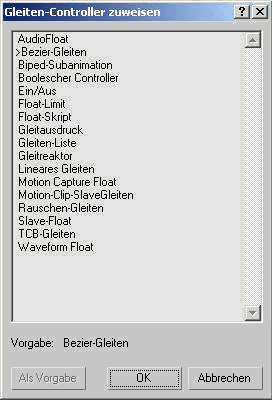

Beispiel: So weisen Sie in der Spuransicht einen Animations-Controller zu
  1. Wählen Sie in der Hierarchieliste der Spuransicht einen oder mehrere Parameter aus, die den gleichen Datentyp verwenden.
  2. Wählen Sie im Menü Bearbeiten Untermenü Controller die Option Zuweisen aus.
  3. Wählen Sie aus dem Dialogfeld "Controller zuweisen" einen Controller-Typ.

Wählen Sie aus dem Dialogfeld "Controller zuweisen" einen Controller-Typ aus. Abhängig vom aktuell markierten Spurtyp wird im Dialogfeld nur eine Auswahl der verschiedenen Controller-Typen aufgeführt.
Als Vorgabe
Macht den markierten Controller zum Vorgabetyp für diesen Parametertyp. Wenn Sie beispielsweise einen Gleiten-Parameter auf einen Rauschen-Float-Controller festlegen, wird Rauschen-Gleiten als Vorgabe für alle Gleiten-Parameter festgelegt. Nach Klicken auf Als Vorgabe werden Sie dazu aufgefordert, die Änderung zu bestätigen.
OK
Weist den ausgewählten Controller der/den markierten Spur(en) zu. In einigen Fällen wird dadurch ein Parameter-Dialogfeld für den neuen Controller geöffnet.
