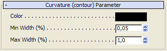

Benutzeroberfläche
Farbe
Die verwendete Farbe für das Rendern von Konturlinien.
Min Width (%)
Die minimale Konturlinienbreite in Prozent der Bildgröße.
Max Width (%)
Die maximale Konturlinienbreite in Prozent der Bildgröße.
