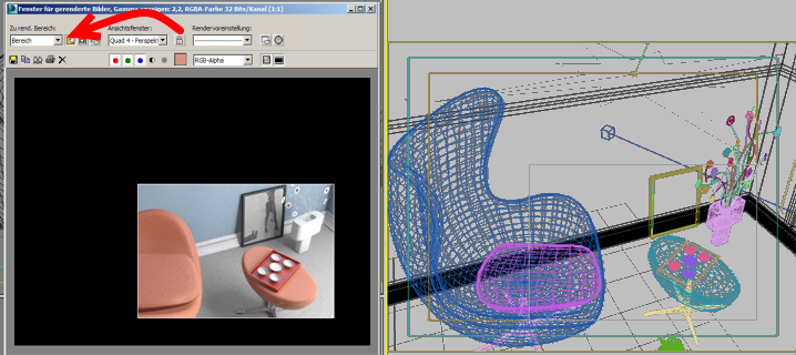

So rendern Sie einen Bereich:
  1. Aktivieren Sie das zu rendernde Ansichtsfenster, oder wählen Sie es im Fenster für gerenderte Frames in der Dropdown-Liste "Ansichtsfenster" aus.
  2. Klicken Sie im Fenster für gerenderte Frames auf (Bereich bearbeiten).
    Die Option "Zu rendernder Bereich" wird automatisch auf "Bereich" gesetzt, und das Fenster "Bereich" wird im Fenster für gerenderte Frames und im aktiven Ansichtsfenster angezeigt. Das Fenster verfügt über Haltepunkte zur Bearbeitung und die Schaltfläche "Schließen" (X).
  3. Ziehen Sie innerhalb des Bereichsfensters, um es zu verschieben. Ziehen Sie die Haltepunkte, um seine Größe anzupassen.
    Um das Seitenverhältnis des Fensters beizubehalten, halten Sie die -Taste gedrückt, bevor Sie einen Haltepunkt ziehen.
  4. Rendern Sie die Szene.
    3ds Max rendert nur den Bereich. Im Modus "Produktion" wird das Fenster für gerenderte Frames vor dem Rendern gelöscht. Im Modus "Iterativ" bleibt hingegen der die Region des Fensters außerhalb des Bereichs intakt.

Bereich
Rendert einen rechteckigen Bereich innerhalb des aktiven Ansichtsfensters. Bei Verwendung dieser Option bleibt der Rest des Fensters für gerenderte Frames erhalten. Eine Ausnahme ist der Rendervorgang einer Animation, wobei das Fenster zunächst gelöscht wird. Verwenden Sie die Option "Bereich", um einen Rendertestlauf für einen Teil der Szene durchzuführen.
Wenn Sie in der Liste "Zu rendernder Bereich" die Option "Bereich" auswählen, wird die Steuerung Bereich bearbeiten aktiviert. Im Fenster für gerenderte Frames und im aktiven Ansichtsfenster wird eine bearbeitbare Version des Bereichs angezeigt. Um den Bereich zu verschieben oder seine Größe zu ändern, ziehen Sie das Bereichsfeld bzw. die Haltepunkte. Wenn Sie "Bereich bearbeiten" deaktivieren, bleibt der Bereich weiterhin im Fenster für gerenderte Frames sichtbar, aber eine Bearbeitung ist nicht mehr möglich. Alternativ können Sie Autom. Bereich ausgewählt aktivieren, um den Bereich automatisch auf die aktuelle Auswahl zu setzen.
