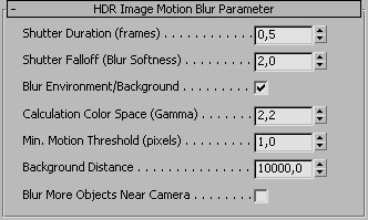

Benutzeroberfläche
Verschlussdauer (Frames)
Die Zeitdauer, die der Verschluss "geöffnet" ist. In der Praxis bedeutet das, nachdem das Bild gerendert wurde, werden die Pixel in Streifen sowohl in Vorwärts- als auch in Rückwärtsrichtung geschmiert. Jede Verschmierungslänge ist halb so lang wie der Abstand, den das Objekt während der Verschlusszeit zurücklegt.
Shutter Falloff (Blur Softness)
Die Abfallgeschwindigkeit der Verschmierung, d. h. wie schnell sie ins Transparente ausgeblendet wird. Diese Einstellen bestimmt die "Weichheit" der Unschärfe.
Anmerkung: Die wahrgenommene Länge der Bewegungsunschärfe verschwindet bei aufsteigendem Falloff-Wert. Deshalb ist es u. U. erforderlich, dies durch eine leichte Erhöhung von "Shutter Duration" zu kompensieren.
Deshalb eignet sich Falloff besonders, um den "Streifeneffekt" bei überhellen Glanzlichter glaubwürdig zu erstellen: Überhelle Glanzlichter haben das Potenzial in einer ansprechenden Art zu schmieren, wenn die Verschlussdauer (über der Filmvorgabe von 0,5) aufgebläht und ein höherer Falloff-Wert gewählt wird.
Blur Environment/Background
Bestimmt, ob die Kameraumgebung (d. h. der Hintergrund) durch die Kamerabewegung unscharf werden soll oder nicht. Wenn diese Option aktiviert ist, werden Pixel aus der Umgebung unscharf gemacht, und wenn diese Option deaktiviert ist, geschieht das nicht.
Anmerkung: Diese Option funktioniert nicht, wenn der Modus Rasterizer / Scanline aktiv ist.
Calculation Color Space (Gamma)
Definiert den Gamma-Farbraum, in dem die Berechnung für die Unschärfe durchgeführt wird. Weil mental ray-Ausgabeshader auf geschriebenen Frame-Puffer und auf diese Puffer (es sei denn, es handelt sich um Gleitkomma) bereits Gamma-Korrektur angewendet wurde, ist es wichtig, Nachbearbeitungseffekte mit dem entsprechenden Gamma anzuwenden.
Min. Motion Threshold (Pixel)
Die minimale Länge des Bewegungsvektors (gemessen in Pixel), die sich ein Objekt bewegen muss, damit Unschärfe hinzugefügt wird. Wenn für diesen Wert 0 festgelegt wird, hat er keine Wirkung und selbst Objekte mit Unterpixelbewegung erhalten eine geringe Menge Unschärfe. Während dies technisch exakt ist, kann das resultierende Bild als sehr unscharf wahrgenommen werden.
Background Distance
Der Abstand zum Hintergrund, der vom Algorithmus zur Berechnung der Tiefe der Szene herangezogen wird. Bei diesem Wert sollte es sich ungefähr um denselben Wert wie die Tiefe der Szene handeln. Alles, was sich weiter als dieser Abstand von der Kamera befindet, wird vom Algorithmus als "weit weg" eingestuft.
Blur More Objects Near Camera
Wenn diese Option aktiviert ist, ist die Unschärfe von Objekten, die sich näher zur Kamera hin befinden, stärker opak als die von entfernteren Objekten. Weil dies dazu führen kann, dass die Unschärfe von Objekten, die sich in der Nähe der Kamera befinden, unrealistisch opak ist, sollten Sie diese Option nur verwenden, wenn dies erforderlich ist, d. h., wenn die Unschärfe entfernterer Objekte die von näheren Objekten überschreibt.
