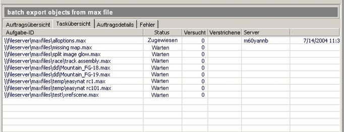

Die zweite Zeile der Batch-Datei (dir) schreibt die Dateiliste in fileslist.txt. (siehe Abbildung unten) Diese Textdatei dient als Task-Liste. In der cmdjob-Zeile hat der Parameter "-taskname" den Wert 1. Dies bedeutet, dass jede Aufgabe ihren Aufgabennamen aus der ersten Spalte der Aufgabendatei erhält. Der Parameter "%tp1" nach "3dsmax.exe" weist das Plug-In "cmdjob" an, Aufgabenparameter 1 (Spalte 1) aus der Task-Liste als Argument an "3dsmax.exe" zurückzugeben.
Die Textdatei "tasklist"
Die Taskübersicht in der Warteschlangenüberwachung.
