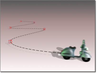

Bewegt sich ein Objekt durch das Weltsystem, können Sie sich seine Bewegungsbahn anschauen. Die Bewegungsbahn ist der sichtbare Pfad, den das Objekt mit seiner Bewegung hinterlässt. Die Bewegungsbahn kann als dreidimensionale Funktionskurve für die Positionsspur eines Objekts betrachtet werden.
Der Scooter folgt einer Bewegungsbahn.
