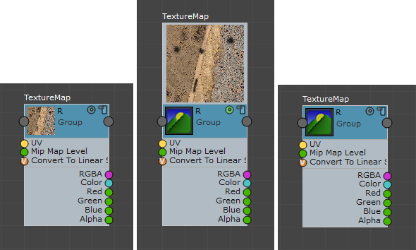

Vorschau-Farbfeld
Klicken Sie auf das Symbol (Render-Farbfeld) oben in jedem Knoten, um nacheinander anzuzeigen: sein Symbol, sein kleines Render-Farbfeld und sein großes Render-Farbfeld.
Wenn Sie im folgenden Beispiel zum ersten Mal auf das Render-Farbfeld-Symbol klicken, wird eine kleine Vorschau eines TexturMap-Knotens angezeigt. Wenn Sie ein zweites Mal auf das Render-Farbfeld-Symbol klicken, wird ein größeres Vorschau-Farbfeld angezeigt. Wenn Sie ein drittes Mal auf das Render-Farbfeld-Symbol klicken, wird das Knotensymbol angezeigt.
Mit dieser Funktion können Sie Ihr Schattierungsdiagramm einfach anzeigen und eventuelle Fehler darin beheben.
Links: Klicken Sie einmal, um ein kleines Vorschau-Farbfeld anzuzeigen.
Mitte: Klicken Sie ein zweites Mal, um ein größeres Vorschau-Farbfeld anzuzeigen.
Rechts: Klicken Sie ein drittes Mal, um die Vorgabe anzuzeigen, das Knotensymbol.

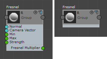

Ansichtsmodus
Klicken Sie auf das Symbol "Eingaben und Ausgaben ausblenden" oben in jedem Knoten, um zwischen der Anzeige der Knotenattribute und dem Ausblenden der Eingaben/Ausgaben (mit einer kompakteren Knotenansicht) zu wechseln.
