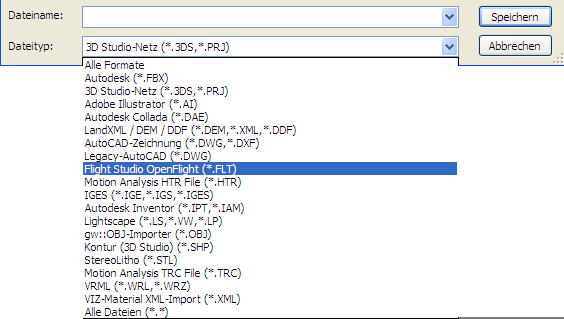

Wählen Sie in 3ds Max im Anwendungsmenü die Option "Exportieren".
Verwenden Sie das Dropdown-Menü "Dateityp" im Dialogfeld "Exportieren", um den Dateityp in OpenFlight (*.FLT) zu ändern.
Geben Sie den Namen der zu exportierenden Datei ein, und klicken Sie anschließend auf "Speichern".
