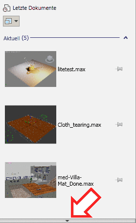

Pfeil für den Bildlauf unten auf der Seite "Zuletzt verwendete Dokumente"

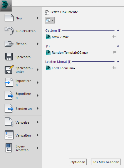

Wenn Sie das Menü "Anwendung" das erste Mal öffnen und keine weitere Menüauswahl aktiv ist, wird im Menü "Anwendung" eine Liste mit Dateien angezeigt, die Sie zuletzt bearbeitet haben. Die Szenendateien sind nach Datum organisiert, und mithilfe des Pfeilsymbols rechts in der Titelleiste für das Datum können Sie die Liste für jeden Tag ausblenden oder erweitern.
+F das Menü "Anwendung" öffnen, werden darin die verbundenen Tastaturbefehle für Menu-Auswahlmöglichkeiten angezeigt. Sie können also einfach die Taste für die gewünschte Auswahl drücken. Wenn Sie, anstatt eine weitere Taste zu drücken, die Maus bewegen, wird das Menü wieder wie gewohnt angezeigt, aber durch erneutes Drücken von
+F werden wieder die Tastaturbefehle dargestellt. Klicken Sie auf dieses Steuerelement, um ein Untermenü anzuzeigen, aus dem Sie auswählen können, welche Symbole für die Seite "Zuletzt verwendete Dokumente" verwendet werden sollen.
Mit den Reißzwecken-Symbolen können Sie eine Datei in der aktuellen Dateiliste behalten. In der Liste "Zuletzt verwendete Dokumente" wird eines dieser Symbole rechts von jedem Dateinamen angezeigt.
3ds Max begrenzt die Anzahl der als "Zuletzt verwendete Dokumente" anzuzeigenden Dateien. Vorgabemäßig beträgt diese Anzahl 10. Sie können diesen Wert im Dialogfeld "Benutzeroberfläche anpassen" in der Gruppe "Datei" ändern: siehe Vorherige Dateien im Menü "Datei".
Wenn alle Dateien in der Liste fixiert sind und Sie den Grenzwert erreichen, wird beim Öffnen einer neuen Datei diese Datei nicht der Liste hinzugefügt.
Zwei Schaltflächen werden unten im Menü "Anwendung" immer angezeigt:
Öffnen
Speichern unter
Importieren
Wird eine der letzten drei Optionen ausgewählt, wird der Dateiverknüpfungs-Manager geöffnet.
Exportieren
Referenzen
Verwalten
Eigenschaften
