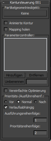

Mit der Kontursteuerung weisen Sie Partikeln Konturen zu. Diese Funktion ist flexibler als der Operator "Konturinstanz", da er eine direkte Steuerung der Konturparameter für die einzelnen Partikel ermöglicht. Der Unteroperator "Kontursteuerung" kann alle Kontur- und Modifikatorparameter anzeigen. Die einzige Einschränkung besteht darin, dass Sie nicht mehr als neun Eingabewerte (Zeit plus bis zu acht Controller-Werte) haben können und dass das Material auf andere Weise als durch Unteroperatoren festgelegt werden muss.

Partikelgeometrieobjekt
Wählen Sie ein Geometrieobjekt aus, das als die Partikelinstanzkontur verwendet werden soll.

Parameter-Controller
Die Liste der Controller für die Konturparameter (bis zu acht). Alle Controller sind mit dem entsprechenden Datentyp und Namen aufgeführt und erstellen eine separate Eingabe für den Unteroperator, mit dem ein Datenkanal vernetzt werden soll. Verfügbare Controller werden vom Partikelgeometrieobjekt abgeleitet.
Verwenden Sie die Schaltfläche "Hinzufügen", um Controller nacheinander hinzuzufügen, und klicken Sie auf die Schaltfläche "Entfernen", um einen markierten Controller aus der Liste zu entfernen. Um einen Controller umzubenennen, markieren Sie ihn, geben Sie einen neuen Namen in das Textfeld neben "Umbenennen" ein, und klicken Sie dann auf "Umbenennen". Der Datentyp wird in der Liste beibehalten.
Vereinfachte Optimierung
Wenn diese Option deaktiviert ist, wird die Kontur von jedem Partikel auf individueller Bases bewertet. In anderen Worten, bei N Partikeln wird die Referenzgeometrie N-mal mit unterschiedlichen Parametern bewertet. Dies kann mit einer großen Anzahl der Partikel sehr langsam sein. Wenn einige Parameter nur eine beschränkte Anzahl von Werten aufnehmen können und die Anzahl dieser Werte deutlich kleiner als die Anzahl der Partikel ist, ist es besser, diese Option zu aktivieren. Wenn diese Option aktiviert ist, gibt es aufgrund einer Voranalyse der eingegebenen vernetzten Werte eine kleine Strafe, um die Eingabewertübereinstimmungen für verschiedene Partikel zu finden. Auf der anderen Seite kann dies schneller sein, da die Referenzgeometrie mit weniger Aufrufen bewertet wird: nur ein Aufruf für einen anderen Eingabevernetzungswert.

Prioritäts- und Ausführungsreihenfolge
Bei der Kontursteuerung handelt es sich um einen Unteroperator vom Typ "Ausgabe". Daher besitzt er die Parametergruppe "Prioritäts- und Ausführungsreihenfolge". Weitere Informationen finden Sie unter Prioritäts- und Ausführungsreihenfolge.
