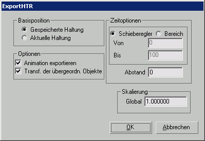

Dialogfeld "HTR-Export"
Bereich "Basisposition"
  • Gespeicherte Haltung(Vorgabe) Wählen Sie diese Option, um die Haltung des Skeletts bei Frame 0 als Basisposition festzulegen.
  • Aktuelle Haltung Wählen Sie diese Option, um die aktuelle Haltung des Skeletts als Basisposition festzulegen.
Bereich "Optionen"
Animation exportieren
Wenn diese Option aktiviert ist, werden alle Animations-Keys importiert. Andernfalls wird nur die Basisposition exportiert.
Transformationen der übergeordneten Objekte
Wenn diese Option aktiviert ist, werden die Animationsdaten des Stammobjekts in die Exportdatei mit aufgenommen.
Bereich "Zeitoptionen"
Diese Optionen sind nur verfügbar, wenn die Option "Animation exportieren" im Bereich "Optionen" gewählt wurde.
Schieberegler/Bereich
Wählen Sie aus, ob Sie den Bereich des Zeitschiebers in Ihrer Szene oder einen definierten Abschnittsbereich verwenden möchten.
  • Von/Bis Diese Werte stellen die Start- und End-Frames des festzulegenden Bereichs dar. Diese Option ist nur verfügbar, wenn "Bereich" aktiviert ist.
Versatz
Geben Sie hier die Anzahl der Frames an, nach der die Animation beginnen soll.
Bereich "Skalierung"
Global
Legt den Skalierungsfaktor der Bone-Länge in der Exportdatei fest.
