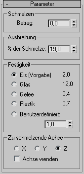

Bestimmt das Ausmaß des "Verfalls" bzw. Schmelzeffekts des Gizmos, der sich auf das Objekt auswirkt. Bereich = 0,0 bis 1000,0.
Bestimmt, wie weit sich das Objekt bzw. die Schmelze ausbreitet, wenn der Betrag erhöht wird. Es handelt sich dabei eigentlich um eine "Wölbung" an einer flachen Ebene.
Bestimmt die relative Höhe des Mittelpunkts des geschmolzenen Objekts. Weniger feste Materialien wie Gelee sinken eher zur Mitte hin ab, wenn sie schmelzen. Dieser Bereich enthält mehrere feste Sätze unterschiedlicher Materialien und das Zahlenauswahlfeld "Benutzerdefiniert" zum Einstellen einer speziellen Festigkeit.
Wählen Sie die Achse (lokal zum Objekt), an der die Schmelzung erfolgen soll. Beachten Sie, dass es sich dabei um die lokale Achse des Schmelzen-Gizmos handelt, die sich nicht auf das ausgewählte Objekt bezieht. Vorgabegemäß sind die Achsen des Schmelzen-Gizmos auf die lokalen Koordinaten des Objekts ausgerichtet, aber dies kann durch Drehen des Gizmos geändert werden.
Normalerweise wird entlang einer Achse von der positiven in Richtung zur negativen Achse geschmolzen. Mit "Achse umkehren" können Sie diese Richtung umkehren.
