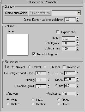

Benutzeroberfläche
Bereich "Gizmos"
Vorgabegemäß füllt der Volumennebel die gesamte Szene. Sie können jedoch einen Gizmo (Atmosphärenapparat) wählen, der den Nebel enthalten soll. Dieser Gizmo kann eine Kugel, ein Quader, ein Zylinder oder eine beliebige Kombination dieser Formen sein.
Gizmo auswählen
Klicken Sie auf diese Schaltfläche, um den Auswahlmodus zu aktivieren, und klicken Sie auf einen Atmosphärenapparat in der Szene. Der Apparat zeigt den Volumennebel an, sobald er gerendert wird. Der Name des Apparats wird in die Apparateliste eingefügt.
Der gleiche Nebeleffekt kann von mehreren Apparaten angezeigt werden.
Sie können mehrere Gizmos auswählen. Klicken Sie auf "Gizmo auswählen", und drücken Sie H. Daraufhin wird das Dialogfeld "Objekt auswählen" geöffnet, in dem Sie mehrere Objekte in einer Liste auswählen können.
Wenn Sie die Maße eines Gizmos ändern, wird der Bereich geändert, den der Nebel beeinflusst, es werden jedoch nicht die Skalierung des Nebels und sein Rauschen geändert. Wenn Sie zum Beispiel den Radius eines kugelförmigen Gizmos verringern, wird der Nebel zugeschnitten, und durch das Verschieben des Gizmos wird die Erscheinungsweise des Nebels geändert.
Gizmo entfernen
Entfernt einen Gizmo aus dem Volumennebel-Effekt. Wählen Sie den Gizmo in der Liste aus, und klicken Sie anschließend auf "Gizmo entfernen".
[Dropdown-Liste Gizmo]
Zeigt die Gizmos, die Sie ausgewählt haben.
Gizmo-Kanten weicher zeichnen
Macht die Ränder des Volumennebel-Effekts weicher. Je höher der Wert ist, desto weicher sind die Ränder. Bereich = 0 bis 1,0.
Tipp: Legen Sie für diesen Wert nicht 0 fest. Bei 0 kann "Gizmo-Kanten weicher zeichnen" Alias-Ränder verursachen.
Bereich "Volumen"
Farbe
Legt die Farbe für den Nebel fest. Klicken Sie auf das Farbfeld, und wählen Sie im Dialogfeld "Farbauswahl" die gewünschte Farbe aus.
Sie können den Farbeffekt animieren, indem Sie die Nebelfarbe bei aktivierter Auto-Key-Schaltfläche in einem Frame außer Null ändern.
Exponentiell
Erhöht die Dichte exponentiell mit zunehmender Entfernung. Wenn das Kontrollkästchen deaktiviert ist, nimmt die Dichte mit zunehmendem Abstand linear zu. Aktivieren Sie es nur, wenn Sie transparente Objekte im Volumennebel rendern möchten.
Tipp: Wenn Sie die Option "Exponentiell" aktivieren, müssen Sie den Wert für "Schrittgröße" erhöhen, um Streifenbildung zu vermeiden.
Dichte
Legt die Dichte des Nebels fest. Bereich = 0 bis 20 (bei höheren Werten wird die Szene ausgeblendet).
Links: Originalszene
Rechts: Erhöhte Nebeldichte
Schrittgröße
Legt die Unregelmäßigkeit des Nebel-Samplings oder die "Feinheit" des Nebels fest. Bei hoher Schrittgröße ergibt sich grober Nebel (möglicherweise mit einem gewissen Grad an Alias).
Schritte max.
Beschränkt die Sampling-Zeit, damit die Berechnungszeit nicht ins Unendliche geht (was ohne eine Beschränkung tatsächlich der Fall wäre). Das ist vor allem dann nützlich, wenn der Nebel eine niedrige Dichte hat.
Wenn für "Schrittgröße" und "Schritte maximal" niedrige Werte angegeben sind, führt dies zu einem Alias-Effekt.
Nebelhintergrund
Wendet die Nebelfunktion auf den Hintergrund der Szene an.
Bereich "Rauschen"
Rechts: Dem Nebel wurde Rauschen hinzugefügt.
Die Optionen für "Rauschen" bei Volumennebel sind mit den Optionen für "Rauschen" bei Materialien vergleichbar.
Typ
Wählen Sie eine von drei Arten von Rauschen, die zugewiesen werden können.
  • Normal Das Standard-Rauschmuster.
  • Fraktal Ein iteratives Muster für Fraktalrauschen.
  • Turbulenz Ein sich wiederholendes Turbulenzmuster.
Invertieren Kehrt den Rauscheffekt um. Dichter Nebel wird transluzent und umgekehrt.
Rauschgrenzwert
Begrenzt den Rauscheffekt. Bereich = 0 bis 1,0. Wenn der Rauschwert zwischen dem unteren und dem oberen Grenzwert liegt, wird der dynamische Bereich gedehnt, bis er 0-1 ausfüllt. Dadurch wird die Diskontinuität am Grenzwertübergang reduziert (erste Ordnung statt nullter Ordnung), wodurch weniger potenzielles Alias erzeugt wird.
Hoch
Legt den oberen Grenzwert fest.
Niedrig
Legt den unteren Grenzwert fest.
Gleichmäßigkeit
Reicht von -1 bis 1 und wirkt wie ein Hochpassfilter. Je kleiner der Wert, um so mehr erscheint das Volumen transparent mit einzelnen Rauchwölkchen. Ab etwa -0,3 erhält Ihr Bild mehr und mehr die Konsistenz einzelner Staubpartikel. Beachten Sie, dass der Nebel dünner wird, wenn Sie diesen Parameter verringern, sodass Sie wahrscheinlich die Dichte erhöhen müssen, da sonst das Volumen langsam verschwindet.
Links: Nebel mit Rauschen
Rechts: Durch Ändern der Gleichmäßigkeit ergibt sich unterschiedlich dichter Nebel.
Ebenen
Legt fest, wie viele Male das Rauschen iterativ zugewiesen wird. Bereich = 1 bis 6 (einschließlich Bruchwerten). Nur für Fraktalrauschen oder Turbulenz aktiviert.
Größe
Legt die Größe der Rauchschwaden oder Nebelbänke fest. Kleinere Werte ergeben kleinere Bänke.
Rechts: Verringern der Größe
Phase
Definiert die Geschwindigkeit des Winds. Wenn Sie die Windstärke ebenfalls auf einen größeren Wert als 0 eingestellt haben, wird das Nebelvolumen in Übereinstimmung mit der Windrichtung animiert. Bei Windstärke Null wirbelt der Nebel auf der Stelle. Da eine Animationsspur für "Phase" vorhanden ist, können Sie den Funktionskurven-Editor verwenden, um den Ablauf Ihrer "Windstöße" genau zu definieren.
Windstärke
Steuert, wie schnell der Rauch sich in Relation zu "Phase" in der Windrichtung entfernt. Wie oben erwähnt, bewegt sich der Rauch nicht, wenn "Phase" nicht animiert ist, ungeachtet der Windstärke. Wenn die Phase bei einer großen Windstärke langsam animiert wird, wird der Nebel mehr verschoben als verwirbelt.
Wind von
Definiert die Richtung, aus der der Wind kommt.
