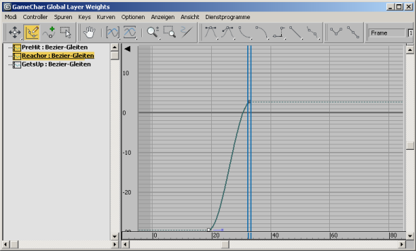

So navigieren Sie direkt zum Kurveneditor für die globale Gewichtung:
  1. Klicken Sie in der Bewegungsgruppe Rollout "Layer-Manager" auf (Kurveneditor: Globale Gewichtung).
    Die Spuransicht wird geöffnet und zeigt die Layer im Layerstapel an. Sie können jetzt die Kurven betrachten und bearbeiten, die die Layergewichtung des ausgewählten Layers regeln.

  3. Klicken Sie in der Bewegungsgruppe Rollout "Layer-Manager" auf (Kurveneditor: Globale Gewichtung).

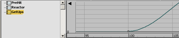

    Der Kurveneditor öffnet sich mit den globalen Gewichtungen und zeigt die vorhandenen Layer des Rigs an. Die folgende Abbildung zeigt drei Layer: PreHit, Reactor und GetsUp.
  4. Erstellen Sie mit (Keys hinzufügen) einen Key am Ausgangs-Frame der Überblendung, und stellen Sie die Gewichtung auf 0,0 ein.
  5. Erstellen Sie einen weiteren Key am End-Frame der Überblendung, und stellen Sie die Gewichtung auf 1,0 ein.
    Der neue Layer wird nun eingeblendet und die Figur vom neuen Layer gesteuert.
