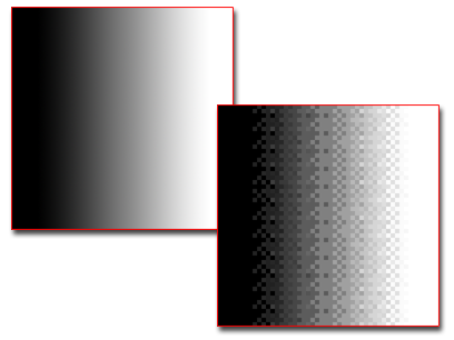

Wenn Sie ein Bild, das eine Palette mit einer Vielzahl von Farben verwendet, in ein Bild umwandeln, dessen Palette weniger Farben aufweist, werden mithilfe von Dithering Farben, die in der kleineren Palette nicht enthalten sind, durch die Mischung verschiedenfarbiger Pixel simuliert.
Das Quadrat rechts zeigt Dithering.
