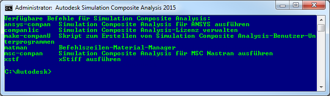

  1. Öffnen Sie die Befehlsshell von Simulation Composite Analysis 2015.1, indem Sie auf das Desktop-Symbol klicken (oder über Start > Autodesk > Simulation Composite Analysis 2015.1 > Simulation Composite Analysis 2015.1 Befehlsshell).

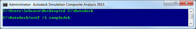

  2. Ändern Sie das Verzeichnis der Befehlszeile in das Verzeichnis mit der Datei, die geändert werden soll.
    >>cd < path of input file >
    Beispiel:
    >>cd C:\Autodesk
  3. Rufen Sie xStiff auf.
    >>xstf /i < input filename >
    Anmerkung: Beziehen Sie nicht die .inp-Erweiterung mit ein.
    Beispiel:
    >>xstf /i sampleJob
