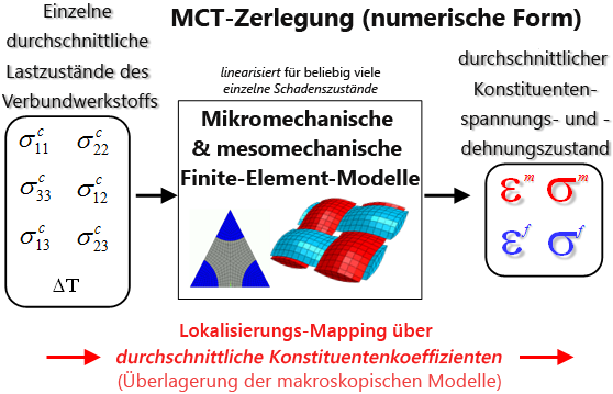

Die Abbildung unten zeigt eine schematische Darstellung der numerischen Zerlegungsmethode, die auf hochgenauen Finite-Element-Modellen der Meso- und Mikrostruktur des Verbundmaterials beruht. Diese numerische Methode würde beispielsweise für ein Leinwandbindungs-Verbundmaterial die Verwendung eines mesoskalierten Finite-Element-Modells des gewebten Verbundmaterials erfordern, dem eine homogenisierte Materialbeschreibung der Kettgarne, Schussgarne und Matrixtaschen zugrunde liegt, d. h. ein Finite-Element-Modell mit drei Mesokonstituenten. In das mesoskalierte Finite-Element-Modell können einzelne homogene makroskopische Spannungszustände eingeführt werden, und die resultierende Lösung kann zur Berechnung der durchschnittlichen Spannungs- und Dehnungszustände in den homogenisierten Kettgarnen, Schussgarnen und reinen Matrixtaschen verwendet werden. Diese mesoskalierte Finite Element Lösung kann auch zur Berechnung von Sätzen von Einflusskoeffizienten verwendet werden, die direkt makroskopische Spannung- und Dehnungskomponenten in durchschnittliche Spannungs- und Dehnungszustände der Mesokonstituenten (Kettgarne, Schussgarne und Matrixtaschen) abbilden. Dabei wird für jeden diskreten Schadenszustand, den das gewebte Verbundmaterial aufweisen kann, jeweils ein Satz dieser Einflusskoeffizienten ermittelt. Die resultierenden Koeffizienten werden in einer Materialdatenbank für den sofortigen Zugriff während einer progressiven Versagenssimulation auf Strukturebene gespeichert. Die durchschnittlichen Spannungs- und Dehnungszustände in den homogenisierten Kett- und Schussgarnen können mithilfe der binären analytischen Zerlegung in durchschnittliche Spannungs- und Dehnungszustände von Fasern und Matrix zerlegt werden.
