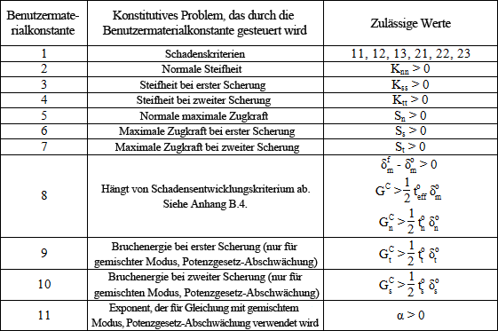

Zeigen Sie Details von jeder Benutzermaterialkonstante für kohäsive Materialien an.
Ein Satz mit Benutzermaterialkonstanten wird in der Datenzeile bereitgestellt, die unmittelbar auf die Schlüsselwortanweisung *USER MATERIAL folgt. Das Unterprogramm für benutzerdefinierte Materialien von Simulation Composite Analysis verwendet diese Konstanten zur Bestimmung der genauen Form von Multiscale-Konstitutivbeziehungen, die für das kohäsives Material verwendet werden soll. Bei allen kohäsiven Materialien in Simulation Composite Analysis muss die Anzahl der Benutzermaterialkonstanten zwischen 8 und 11 liegen. In der folgenden Tabelle finden Sie eine kurze Beschreibung der Funktion, die durch jede der möglichen Benutzermaterialkonstanten gesteuert wird, zusammen mit dem zulässigen Wertebereich für jede Konstante.
Anhänge B.1 - B.4 beleuchten die Benutzermaterialkonstanten genauer. Eine theoretische Erörterung der Konstitutivgesetze zu kohäsiven Materialien, die in Simulation Composite Analysis verwendet werden, finden Sie im Theoriehandbuch.
Benutzermaterialkonstanten für kohäsive Materialien
