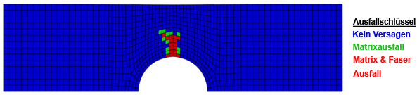

Die folgende Abbildung zeigt eine undirektionale Verbundplatte [0°/ ± 45°]s, die mithilfe der Funktion für progressive Versagensanalysen analysiert wurde, wobei die Nichtlinearität vor und nach Ausfall deaktiviert war. Sie zeigt ein Konturdiagramm der MCT-Zustandsvariablen SVAR1, die den Schadenszustand des Verbundmaterials in den Lagen mit 0° darstellt. Die blauen Bereiche repräsentieren Verbundmaterial mit nicht ausgefallenen Konstituenten (SVAR1 = 1). Die grünen Bereiche repräsentieren Verbundmaterial mit einer ausgefallenen Matrixkonstituente (SVAR1 = 2). Die roten Bereiche repräsentieren Verbundmaterial mit ausgefallenen Matrix- und Faserkonstituenten (SVAR1 = 3).
