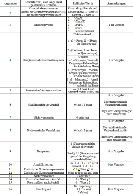

Ein Satz Argumente ist als Teil des Befehls COMPAN erforderlich.
Die benutzerprogrammierbare Funktion von Simulation Composite Analysis verwendet diese Argumente zur Bestimmung der genauen Form von Multiscale-Konstitutivbeziehungen, die für dieses bestimmte Verbundmaterial verwendet werden soll. Für ein beliebiges Simulation Composite Analysis-Material muss die Anzahl der Argumente mindestens bei 5 liegen. Die allgemeine Form des Befehls COMPAN lautet:
COMPAN, arg1, arg2, arg3, . . . , arg16
In der folgenden Tabelle finden Sie eine kurze Beschreibung des Konstitutivmodellierungsproblems, das durch jedes der 16 möglichen Argumente zusammen mit dem zulässigen Wertebereich für jede Konstante gesteuert wird. Eine detaillierte Beschreibung der Argumente ist in den Anhängen A.1 bis A.13 zu finden.
