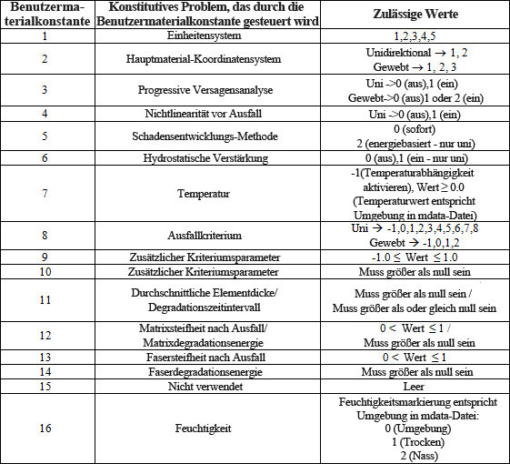

Ein Satz Benutzermaterialkonstanten wird in den Feldern eingetragen, die unmittelbar nach dem MATUDS-Eintrag in der Massendatendatei folgen. Das Unterprogramm für benutzerdefinierte Materialien von Simulation Composite Analysis verwendet diese Konstanten zur Bestimmung der genauen Form von Multiscale-Konstitutivbeziehungen, die für das Verbundmaterial verwendet werden sollten. Bei allen Verbundmaterialtypen muss die Anzahl der Benutzermaterialkonstanten zwischen 3 und 16 liegen. In der folgenden Tabelle finden Sie eine kurze Beschreibung der Funktion, die durch jede Benutzermaterialkonstante gesteuert wird, zusammen mit dem zulässigen Wertebereich für jede Konstante.
Benutzermaterialkonstanten für Verbundmaterialien
Der Rest von Anhang A behandelt detailliert jede Materialkonstante, einschließlich der Auswirkung der Konstante auf die Multiscale-Konstitutivbeziehungen, die zur Darstellung des Verbundmaterials verwendet werden.
