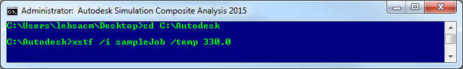

Simulation Composite Analysis unterstützt temperaturabhängige Materialeigenschaften für unidirektionale Verbundmaterialien. Wenn die für xStiff bereitgestellte Eingabedatei ein solches Material enthält, kann es erforderlich sein, die äußeren Steifheitsparameter unter Verwendung von Materialeigenschaften bei einer bestimmten Temperatur zu bewerten. Zu diesem Zweck kann das Argument "/temp" in den Befehlsshell angegeben werden. Die Abbildung unten zeigt ein Beispiel für die Festlegung der Temperatur des Modells über die Befehlsshell.
