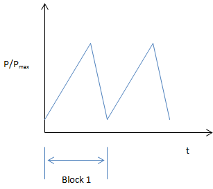

Für dieses Problem fügen Sie eine einzelne Blockbelastung hinzu, die zweimal wiederholt werden soll und den Belastungsverlauf des Ermüdungsschritts definiert. Durch Angabe der Last als Prozentsatz der maximalen Last zu drei Zeitpunkten kann ein sägezahnförmiger Verlauf der Ermüdungsbelastng dargestellt werden. Weitere Informationen finden Sie im Benutzerhandbuch für Simulation Composite Analysis (siehe Festlegen eines Belastungsverlaufs für progressive Ermüdung).

  3. Der angegebene Belastungsverlauf repräsentiert die nachfolgend dargestellte Ermüdungsbelastung.
