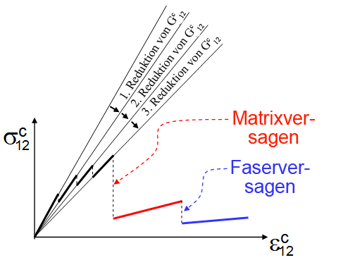

Im Bereich mit der Bezeichnung "Schadenszustand 1" in Teil A des oben genannten Diagramms verwendet die Funktion für Nichtlinearität vor Ausfall in Simulation Composite Analysis eine Darstellung der Längsscherreaktion aus vier Segmenten mit abschnittsweiser Linearität (also
im Vergleich zu
und
im Vergleich zu
). Die ursprüngliche lineare elastische Reaktion für die übrigen vier Spannungs- und Dehnungskomponenten bleibt erhalten. Das Diagramm unten stellt eine qualitative Veranschaulichung der durchschnittlichen Längsscherreaktion des Verbundwerkstoffs (
im Vergleich zu
und
im Vergleich zu
) dar, die auftritt, wenn die Funktion für Nichtlinearität vor Ausfall in Simulation Composite Analysis aufgerufen wird. In diesem Diagramm durchlaufen die durchschnittlichen Längsschermodule des Verbundwerkstoffs (
und
) vor einem Matrix- oder Faserkonstituentenversagen eine Reihe von drei diskreten Reduktionen. Die einzelnen Reduktionen in
und
werden vollständig durch konsistente diskrete Reduktionen in den durchschnittlichen Längsschermodulen
und
erzeugt, während alle anderen Matrix- und Faserkonstituenteneigenschaften konstant bleiben. Diese Vorgehensweise dient zum Simulieren der graduellen Anhäufung von Submikrorissen in der Matrix, die vor dem vollständigen Matrixscherversagen auftritt.
