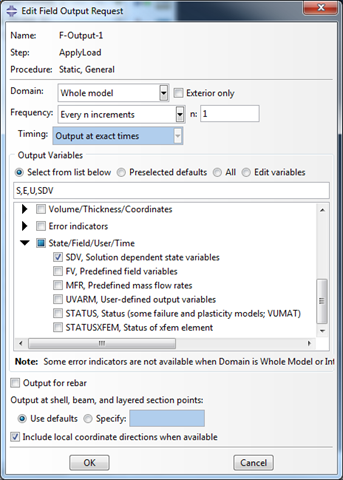

  1. Öffnen Sie das Dialogfeld Edit Field Output Request, indem Sie in der Hauptwerkzeugleiste Output > Field Output Requests > Manager auswählen, und dann im angezeigten Dialogfeld auf Edit klicken.
  2. Ändern Sie die ausgewählten Ausgabeanforderungen, sodass nur S, E und U angezeigt werden.
  3. Fügen Sie SDV zur Liste der Ausgabevariablen hinzu, indem Sie das Kontrollkästchen SDV wie unten gezeigt aktivieren. Die Zustandsvariablen werden jetzt in der Abaqus-Ausgabedatei (.odb) ausgedruckt.
  4. Klicken Sie auf OK.
