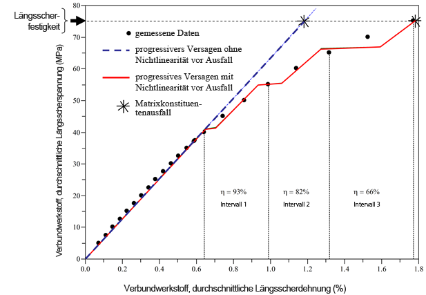

Die vierte Benutzer-Materialkonstante aktiviert oder deaktiviert die Funktion "Nichtlinearität vor Ausfall". Durch den Wert 1 wird die Funktion "Nichtlinearität vor Ausfall" aktiviert, während der Vorgabewert 0 die Funktion "Nichtlinearität vor Ausfall" deaktiviert.
Die Funktion "Nichtlinearität vor Ausfall" berücksichtigt die nichtlineare (abschwächende) Längsscherungsreaktion, die häufig bei faserverstärkten Verbundmaterialien vor dem endgültigen Ausfall zu beobachten ist. Diese zusätzliche Form von Nichtlinearität erzwingt eine Folge von drei diskreten Reduktionen der Längsschersteifheit des Materials der Matrixkonstituenten (
