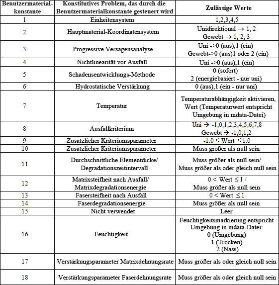

Ein Satz mit Benutzermaterialkonstanten wird in der Datenzeile bereitgestellt, die unmittelbar auf die Schlüsselwortanweisung *USER MATERIAL folgt. Das Unterprogramm für benutzerdefinierte Materialien von Simulation Composite Analysis verwendet diese Konstanten zur Bestimmung der genauen Form von Multiscale-Konstitutivbeziehungen, die für das Verbundmaterial verwendet werden sollten. Für jedes beliebige Verbundmaterial muss die Anzahl der Benutzermaterialkonstanten zwischen 3 und 18 liegen. In der folgenden Tabelle finden Sie eine kurze Beschreibung der Funktion, die durch jede Benutzermaterialkonstante gesteuert wird, zusammen mit dem zulässigen Wertebereich für jede Konstante.
Benutzermaterialkonstanten für Verbundmaterialien
Der Rest von Anhang A behandelt detailliert jede Materialkonstante, einschließlich der Auswirkung der Konstante auf die Multiscale-Konstitutivbeziehungen, die zur Darstellung des Verbundmaterials verwendet werden.
