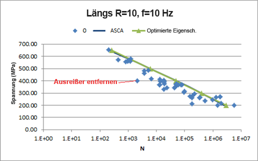

  1. Experimentelle Ermüdungsdaten enthalten eine große Streuung, und ein Optimierungsschema, das die optimalen Materialkonstanten für eine Ermüdungsanalyse liefert, gewichtet jeden Datenpunkt gleich. Sie sollten die Ausreißer aus den Daten, die zur Optimierung der Ermüdungseigenschaften verwendet werden, entfernen. Dadurch wird verhindert, dass unwahrscheinliche S-N-Datenpunkte in die Berechnung von optimierten Eigenschaften miteinbezogen werden.
  2. Je größer der in den Daten enthaltene Bereich der Zyklen bis zum Ausfall ist, desto besser sind die optimierten Eigenschaften.
