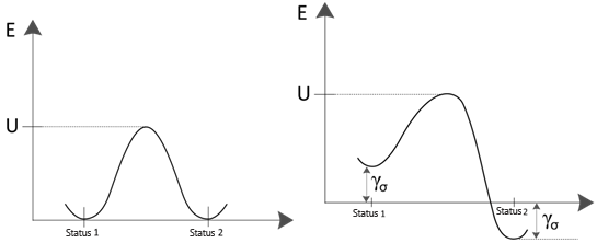

Für die Zwecke der Bruch- und Ermüdungsberechnung ist der eine Gleichgewichtszustand als der Zustand ohne Bindungsbruch und der andere als der Zustand nach Bindungsbruch aufzufassen. Der Prozess wird in der linken Abbildung unten schematisch dargestellt. Die Bindungsheilung kann mit einer ähnlichen Gleichung beschrieben werden:

, sodass die Verringerung der Aktivierungsenergie sich als das Produkt von Aktivierungsvolumen und Spannung ergibt. Die Abbildung auf der rechten Seite illustriert, wie die Spannung die Aktivierungsenergie modifiziert. Für die Gleichung (38) ergibt sich folgende abgewandelte Form, um die Auswirkung einer angewendeten Spannung zu berücksichtigen:
