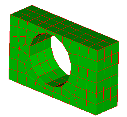

Das importierte Modell erscheint in einem neuen Dialogfeld innerhalb der grafischen Benutzeroberfläche von Advanced Material Exchange, das die vernetzte Geometrie anzeigt.
