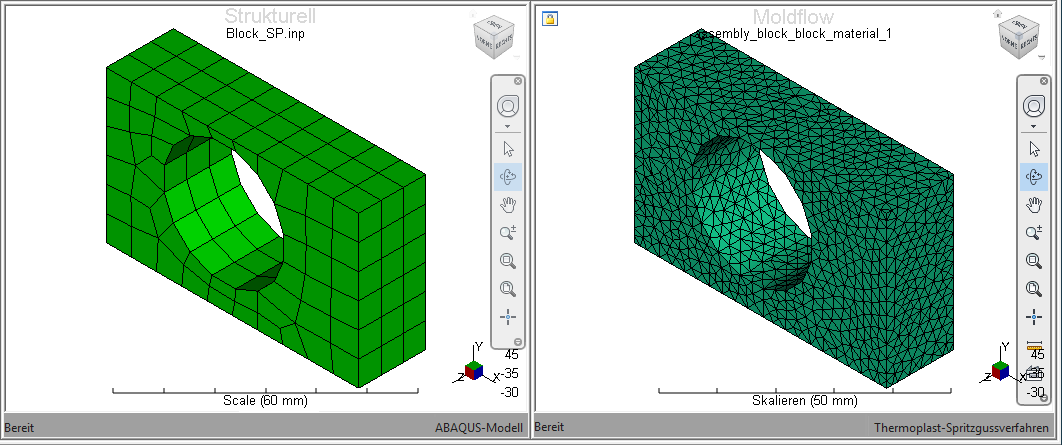

Wenn Sie Advanced Material Exchange beginnen, haben Sie Importwerkzeuge zur Hand, mit denen Sie das Insight-Modell und das zu importierende Abaqus-Modell auswählen können. Beachten Sie, dass nur Geometrien eines einzelnen Bauteils unterstützt werden. Beim Importieren der beiden Modelle werden Sie in der Lage sein, die Geometrien nebeneinander anzuzeigen, um sicherzustellen, dass sie übereinstimmen.
Beachten Sie, dass die Darstellung der Modelle in diesem Schritt nur dazu da ist, zu überprüfen, ob die Modelle dasselbe Bauteil darstellen. In den folgenden Schritten werden Sie in der Lage sein, die beiden Netze zu vergleichen und bei Bedarf ein verfeinertes Modell neu zu importieren.
