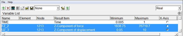

  5. Wiederholen Sie die Schritte 2 bis 4, aber wählen Sie stattdessen Nodal Solution > DOF Solution > Z-Component of displacement.
  6. Um Rückstoßkraft und Verschiebung darzustellen, legen Sie die X-Achse auf UZ_3 fest, wählen Sie FZ_2 aus, und klicken Sie auf das Symbol für die Diagrammdaten. Das wird in der folgenden Abbildung dargestellt.
