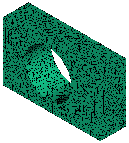

Moldflow-Modell importieren
Importieren Sie die fertige Moldflow-Analyse.
  1. Klicken Sie auf (Starten und Lernen > Gruppe "Starten" > Moldflow-Modell importieren). Das Dialogfeld "Importieren" wird angezeigt.
  2. Wählen Sie die zu importierende Datei aus.
  3. Klicken Sie auf "Öffnen".
Das importierte Modell erscheint in einem neuen Dialogfeld innerhalb der grafischen Benutzeroberfläche von Advanced Material Exchange, das die vernetzte Geometrie anzeigt.
Anmerkung: Nach dem Importieren des anfänglichen Modells wird die Registerkarte "Start" verfügbar, von der aus Sie ebenfalls über Start > Starten > Moldflow-Modell importieren importieren können.
