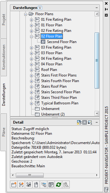

Gehen Sie wie folgt vor, um den Namen, die Beschreibung, die Kategorie und die Vorlagendatei für eine neue Ansichtszeichnung festzulegen.
| Was möchten Sie tun… | Aktion… |
| Benennen der neuen Ansicht | Geben Sie einen Namen ein. Bei Verwendung der Projektnummer als Präfix für Projektdateinamen ist es nicht nötig, hier ein Präfix einzugeben. Der vollständige Name mit Präfix wird unter Dateiname angezeigt. |
| Eingeben einer Ansichtsbeschreibung | Klicken Sie auf den Wert für Beschreibung, geben Sie eine Beschreibung für die Ansicht ein, und klicken Sie auf OK. |
| Ändern der Kategorie einer Ansichtszeichnung | Klicken Sie auf den Wert für Kategorie, und wählen Sie eine Kategorie aus der Liste. Die in Arbeitsschritt 3 gewählte Kategorie wird empfohlen. |
| Wählen einer anderen Vorlagendatei | Klicken Sie auf |
