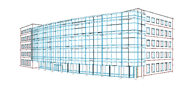

Perspektivische Ansicht des Gebäudes

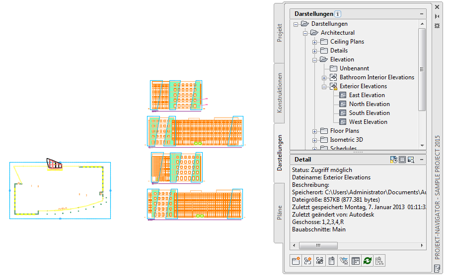

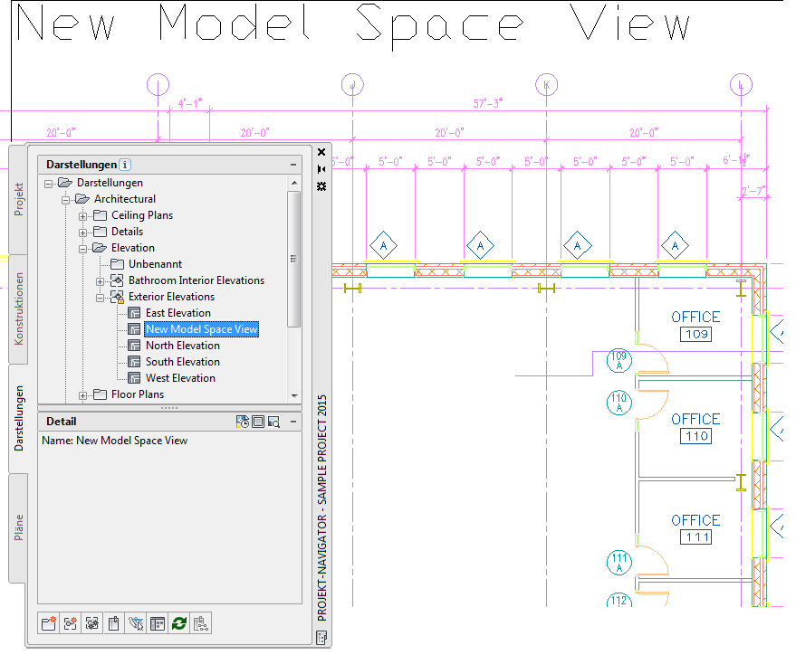

Eine Modellbereichsansicht ist ein Teil einer Ansichtszeichnung, der in einem eigenen Papierbereich-Ansichtsfenster auf einem Plan angezeigt werden kann. Modellbereichsansichten sind eine Weiterentwicklung der benannten Ansichten von AutoCAD. Im Unterschied zu benannten Ansichten ist die Umgrenzung einer Modellbereichsansicht festgelegt. Wenn eine Modellbereichsansicht in einem Plan platziert wird, wird eine Planansicht erstellt. Eine Ansichtszeichnung kann beliebig viele Modellbereichsansichten enthalten.

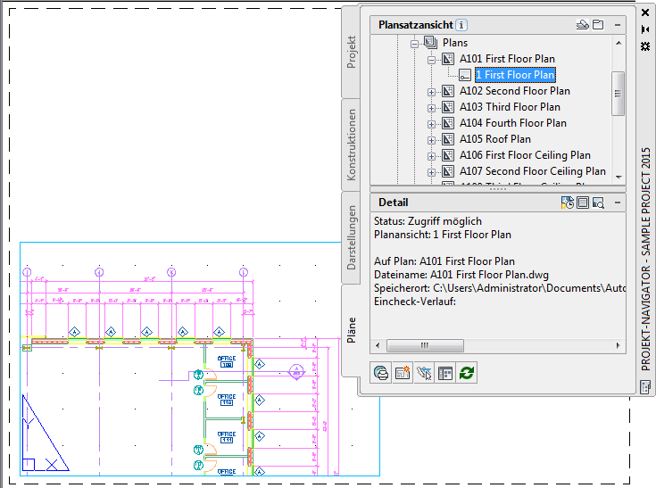

Eine Planansicht ist ein Ansichtsfenster für einen Papierbereich innerhalb der Planzeichnung. Eine solche Ansicht wird erstellt, wenn Sie eine Ansichtszeichnung oder eine Modellbereichsansicht aus der Projekt-Navigator-Palette in einen Plan ziehen.

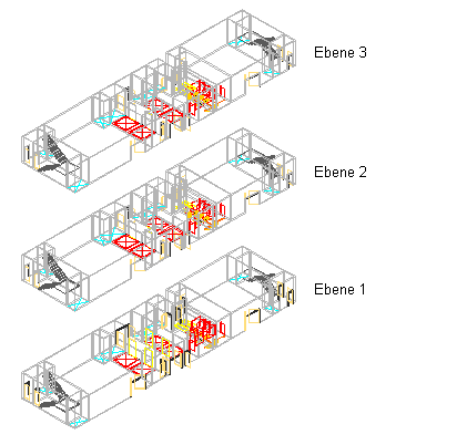

Sie erstellen eine Ansichtszeichnung, indem Sie Konstruktionen in der Projekt-Navigator-Palette wählen und sie in der Ansichtszeichnung referenzieren. Wenn Sie Ansichten erstellen, die mehrere Geschosse umfassen, wird jede Konstruktion an seiner relativen Geschosshöhe referenziert, wobei das unterste Geschoss bei Z = 0 eingefügt wird.
3D-Ansicht der kopierten Gebäudekern-Konstruktionen auf den entsprechenden Geschosshöhen
