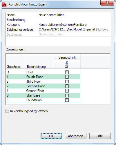

Gehen Sie wie folgt vor, um eine neue Konstruktion in einem Projekt zu erstellen.
Konstruktion.
| Was möchten Sie tun… | Aktion… |
| Benennen der neuen Konstruktion | Geben Sie einen Namen ein. Bei Verwendung der Projektnummer als Präfix für Projektdateinamen ist es nicht nötig, hier ein Präfix einzugeben. Der vollständige Name mit Präfix wird unter Dateiname angezeigt. |
| Eingeben einer Konstruktionsbeschreibung | Klicken Sie auf die Einstellung für Beschreibung, geben Sie eine Beschreibung für die Konstruktion ein, und klicken Sie auf OK. |
| Ändern der Konstruktionskategorie | Wählen Sie eine Kategorie aus der Liste. Per Vorgabe wird die in Arbeitsschritt 3 gewählte Kategorie vorgeschlagen. |
| Wählen einer anderen Vorlagendatei | Klicken Sie auf |
| Zuweisen der Konstruktion zu einem Geschoss und zu einem Bauabschnitt | Wählen Sie das richtige Geschoss und den richtigen Bauabschnitt in der Zuweisungstabelle. Wählen Sie die gewünschte Geschosszeile und die Ansichtspalte, und aktivieren Sie das entsprechende Kontrollkästchen. Anmerkung: Sie sollten nur ein Geschoss und einen Bauabschnitt aktivieren. Sofern Sie mehrere Geschosse bzw. Bauabschnitte angeben, erhalten Sie eine überspannende Konstruktion.
